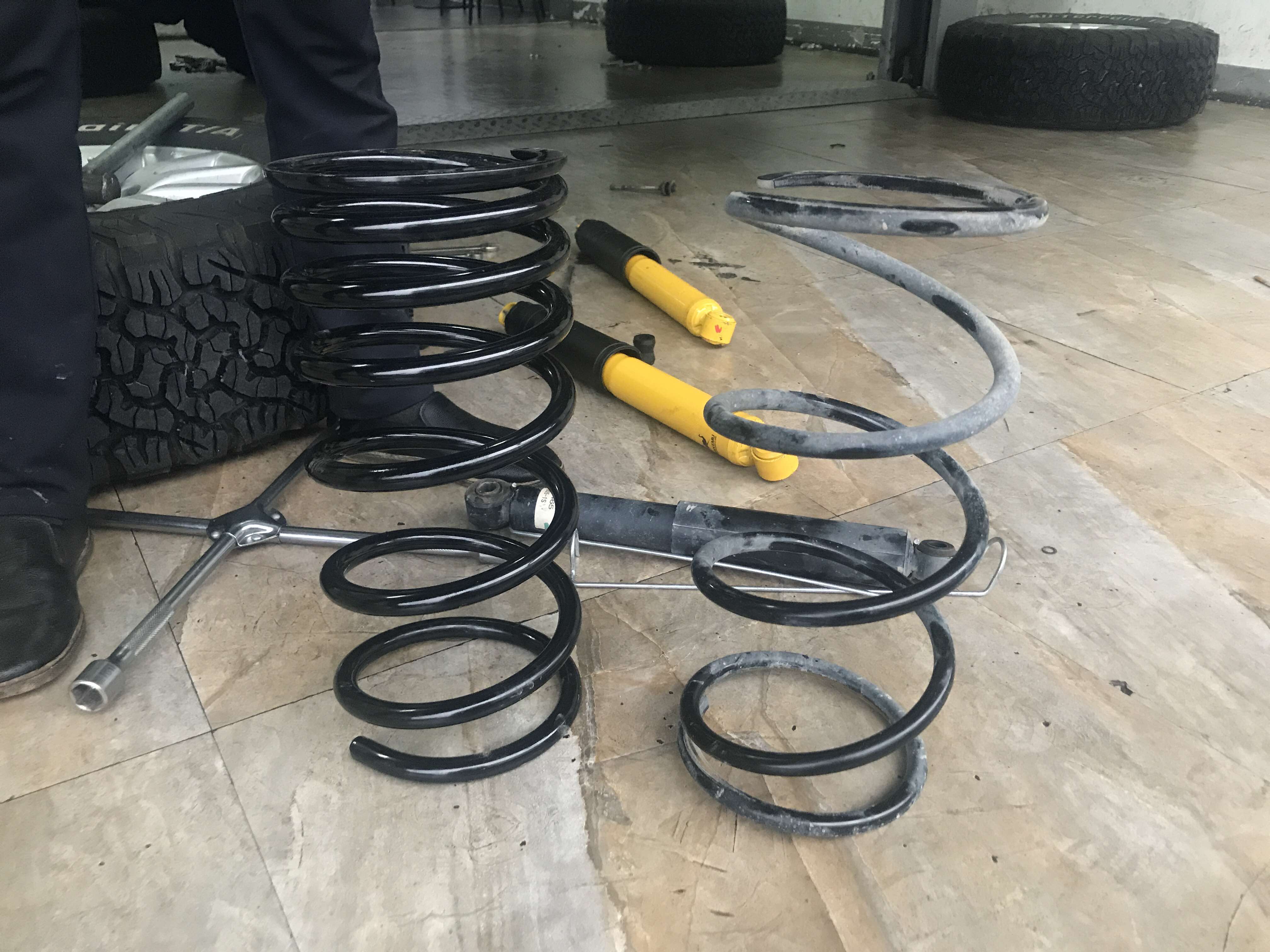

    第一根下车!拆这个前避震,需要把摆臂一起弄下来~
    因为OME前避震需要原车的塔顶!开始分解~把塔顶取下来!压弹簧这事儿得慎重~我总怕它崩了~
    取下塔顶!做好标记!保证装上的时候红线位置对应的是正确的!

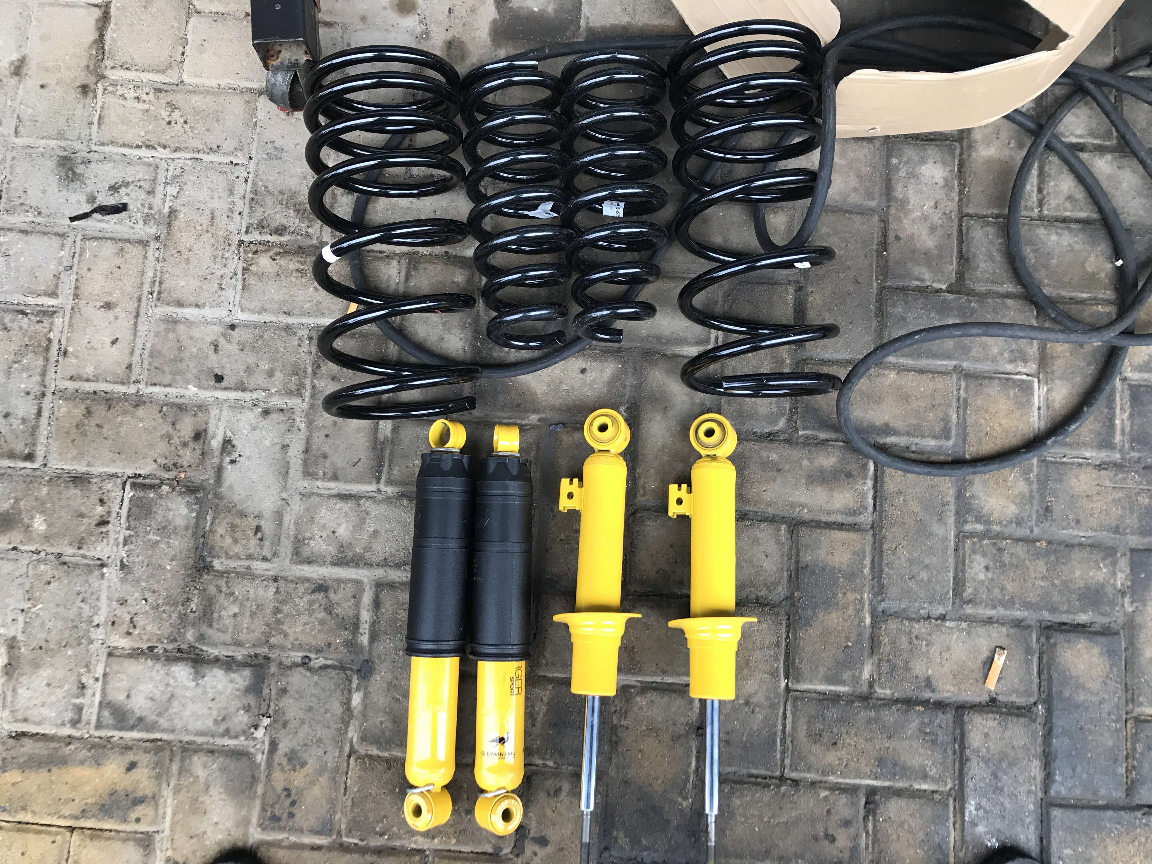

    原车前阻尼~便宜货!跟OME阻尼放在一起!我擦...细好多!我个人建议,如果不打算升高的朋友,避震坏了!我建议也别改了~还换原厂的!因为就算出去坏半路了,咱能好找配件!在一个就是便宜~真便宜!哈哈

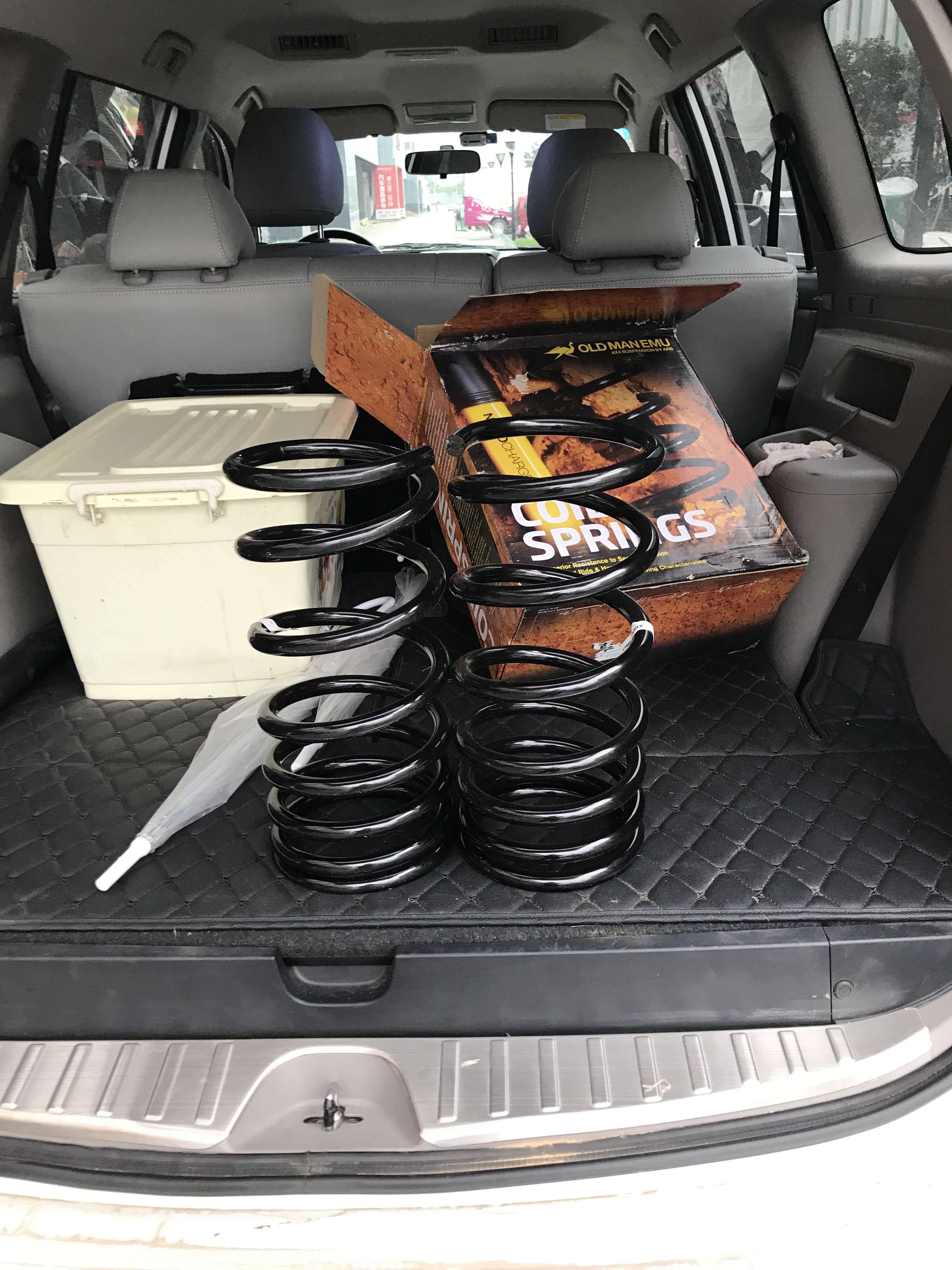

    OME的前弹簧和原车弹簧!不光是圈儿簧密度不一样,也着实粗壮了很多!
    装避震的过程我忘记拍照了!就直接来个上车照吧~装簧要比拆难的多了!为啥~你看粗细就知道了!塔顶胶块,我没换用的也是原车的!为啥呢~因为这东西早晚坏!用啥都一样~举个例子!原厂这个胶垫可能小几十就搞定了~最少能用个几万公里!那些所谓的加强胶垫也就比原厂那个多活点儿公里数~但是从价格上,确贵了不少!性价比着实不好,但可能大家觉得加强的胶块贵点儿也能接受!毕竟胶块的东西贵不出多大圈儿去~这个问题就是仁者见仁智者见智的事儿了!
    阻尼现在都带二维码了!我真是落伍了~好久没正经折腾过车了!
    这是后簧的对比!谁是谁,不用我多说了!一眼就看出来了~其实OME的后簧比前面得稍稍高一些,因为他给后面想装副油箱或者满载的情况下,留出一定富余量!等满载后,后面应该会和前面保持一个水平!稍后会上效果图
